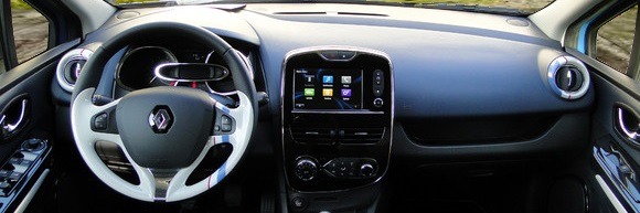

Renault-Clio-R-LinkVia de R-link kan je makkelijk navigeren door middel van een ingebouwd navigatiesysteem van TOMTOM. Maar ook deze kaarten raken na verloop van tijd ‘out of date’. We leggen in het kort uit hoe je het ingebouwd navigatiesysteem kan updaten met nieuwe kaarten van TOMTOM.
Updaten Carminat TOMTOM via SD
Je kaarten updaten is vrij makkelijk. De meest recente modellen van Renault hebben via het R-link systeem een SD gleuf met kaart. Die SD kaart kan je makkelijk verwijderen en gebruiken via je PC om je kaarten te updaten. We gaan als volgt tewerk.
